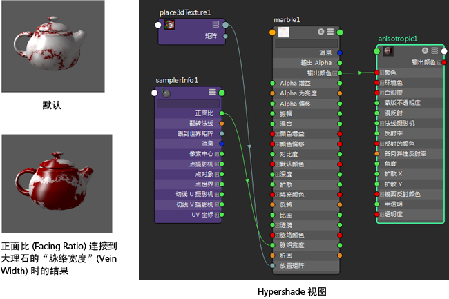

  3. 将任一 SamplerInfo 节点输出属性连接到任一纹理输入属性。试验不同的连接,然后在材质查看器中预览结果。
    在第一个示例中,将“SamplerInfo”的正面比属性连接到“大理石”(Marble)纹理的“脉络宽度”(Vein Width)。

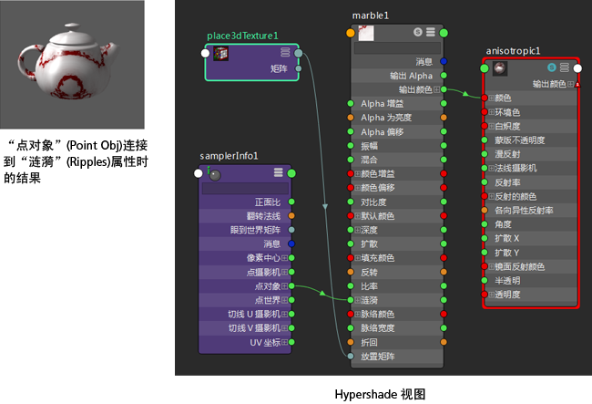

    在下面的示例中,将“SamplerInfo”的点对象属性连接到“大理石”(Marble)纹理的“涟漪”(Ripples)属性。
