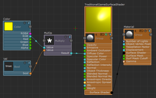

在本示例中,BoolValue 图形节点是用来控制 PathDir 采用输入 A 还是输入 B 的开关。如果布尔连接到 PathDir,则使用输入 A。如果非布尔连接到 PathDir,则使用输入 B。BoolValue 不直接为漫反射颜色提供任何值。
套接字中的 V 符号 表示期望采用图形节点的输入(或图形节点的输出)。
在本示例中,颜色值乘以 1 或 0,具体取决于“布尔”(Bool)。当“布尔”(Bool)设置为 True 时,颜色将乘以 1,“漫反射颜色”(Diffuse Color)为黄色。当“布尔”(Bool)设置为 False 时,颜色将乘以 0,“漫反射颜色”(Diffuse Color)为黑色。因此,“布尔”(Bool)直接为着色器提供值。
