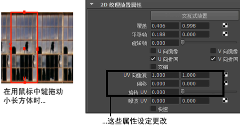

曲面放置
当拖动操纵器控制柄时,UV 向重复、偏移和UV 向旋转的属性设置将在 place2dTexture 的“属性编辑器”(Attribute Editor)中发生更改。这样可以让您如墙纸一般拉伸、收缩、移动和旋转纹理。

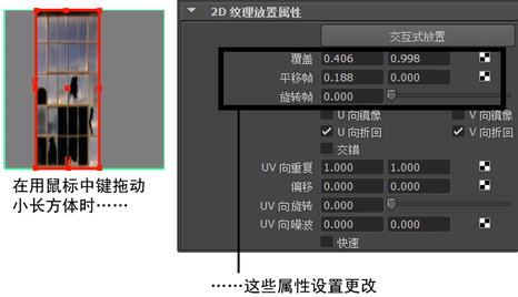

标签映射
当拖动操纵器控制柄时,“覆盖”(Coverage)、“平移帧”(Translate Frame)和“旋转帧”(Rotate Frame)的属性设置将在 place2dTexture 的属性编辑器中发生更改。这样可以让您如标签一般拉伸、收缩、移动和旋转纹理。
