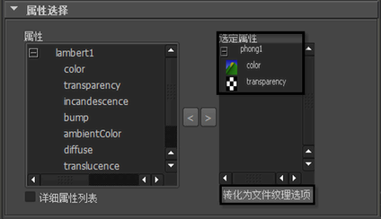

  1. 从“选定属性”(Selected Attributes)列表(“属性选择”(Attributes Selection)区域的“创建/编辑 PSD 网络选项”(Create/Edit PSD Network Options)窗口)选择一个或多个映射到程序纹理的属性。
    对应于 2D 或 3D 纹理类型的图标表示程序纹理。
  2. 单击“转化为文件纹理选项”(Convert to File Texture Options)按钮。
    将显示“PSD 转化实体选项”(PSD Convert Solid Options)对话框。
