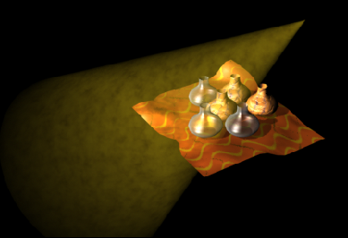

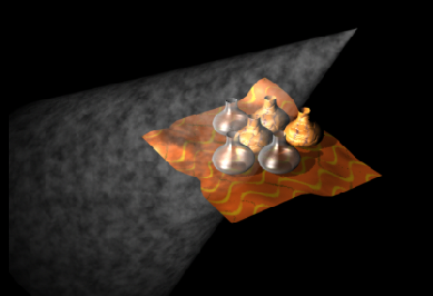

  5. 打开“体积着色器”(Volume Shader)的“属性编辑器”(Attribute Editor),并将纹理(例如云)映射到“输出颜色”(Out Color)属性。下图显示了渲染结果。
    更改“云”(Cloud)纹理的属性,以在需要时更改雾效果。

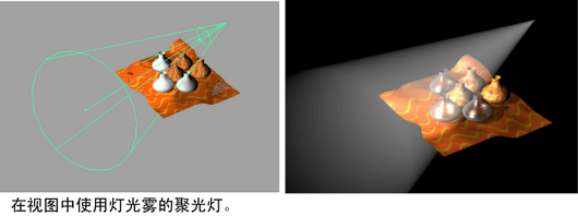

    在下一示例中,左侧的球体显示平面 (2D),因为它由“表面着色器”(Surface Shader)着色。请注意,与右侧的球体相比该球体上缺少阴影。右侧的灯光雾显示平面,因为它由“体积着色器”(Volume Shader)着色。请注意,与左侧的灯光雾相比该处缺少体积阴影。
