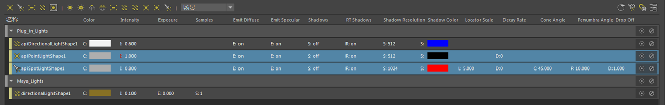

开发人员工具包示例 apiDirectionalLightShape 是一个示例插件,允许使用 light 以及内部 drawdb 分类创建插件节点。节点属性已与 Maya 的点光源、区域光、平行光和聚光灯类型相匹配。示例灯光编辑器模板随插件提供(例如,LEapiDirectionalLightShapeTemplate.mel),并位于安装目录的 ../scripts/AETemplates 文件夹中。

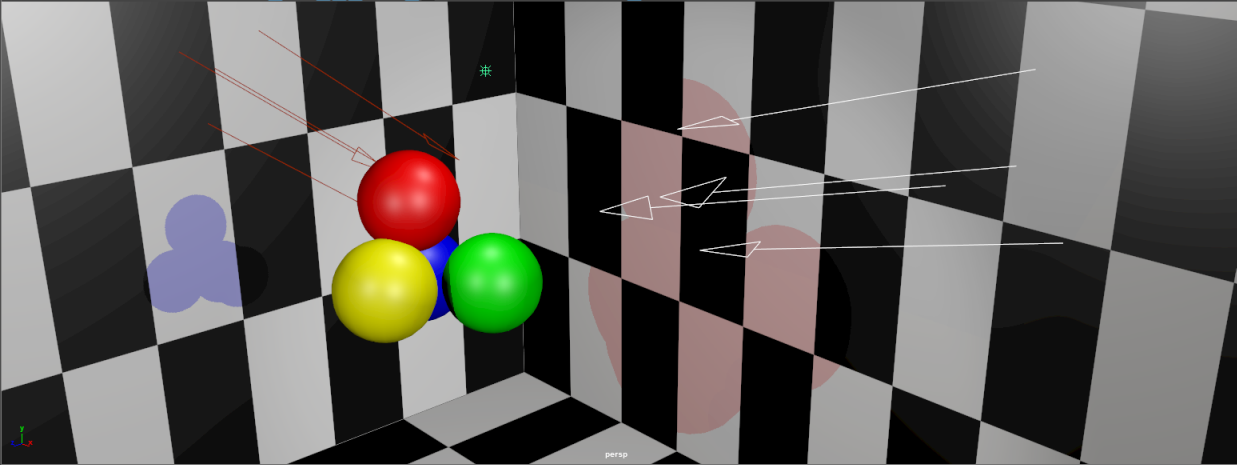

以下示例演示了一个已创建这三类插件灯光节点的场景。每个灯光均使用不同的属性和多个自定义图标列出。其中两个插件灯光被选中,如视口中所示。
“灯光编辑器”(Light Editor)显示各种模板中列出的所有属性对应的列。但是,仅当 xml 模板文件中存在特定灯光类型的属性时,才能为灯光修改该属性。在此示例中,“发射漫反射”(Emit Diffuse)是“灯光编辑器”(Light Editor)中的一列,因为它位于 LEapiDirectionalLightShapeTemplate.mel 模板文件中。同时,由于“发射漫反射”(Emit Diffuse)不在 LEdirectionalLightTemplate.mel 模板文件中,因此无法通过“灯光编辑器”(Light Editor)编辑本地平行光的此属性。
