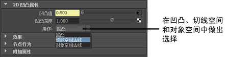

  1. 选择 bump2d 节点。
    场景中的现有 bump2d 节点位于 Hypershade 浏览器面板的“工具”(Utilities)选项卡中。请参见使用 Hypershade 构建和创建材质。
    若要为当前指定给对象的着色器网络选择凹凸节点,请选择该对象,然后从“Hypershade”菜单中选择“图表 > 为选定对象上的材质制图”(Graph > Graph Materials on Selected Objects)。在“Hypershade”工作区面板中,在生成的图表中选择 bump2d 节点。
  2. 在 bump2d 节点的“属性编辑器”(Attribute Editor)中,从“2D 凹凸属性”(2d Bump Attributes)部分的“用作”(Use As)下拉列表中,在“凹凸”(Bump)、“切线空间法线”(Tangent Space Normals)和“对象空间法线”(Object Space Normals)选项中进行选择。
