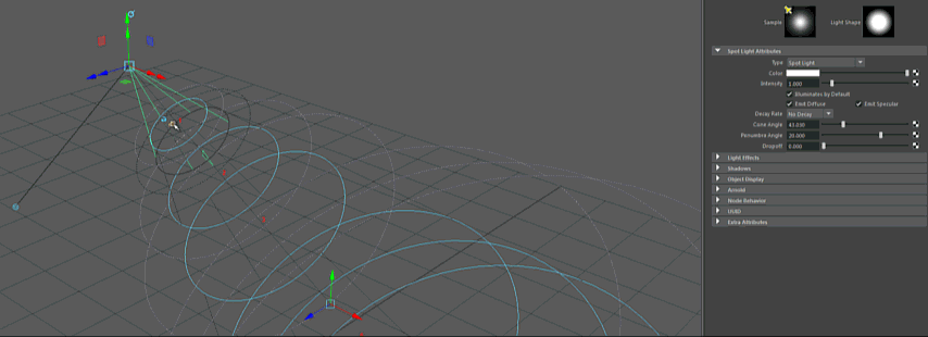

调整聚光灯的圆锥体角度
调整圆锥体半径操纵器以更改聚光灯光线的角度。仅聚光灯包含此选项。
若要显示操纵器,请参见“显示 > 显示 > 灯光操纵器”(Display > Show > Light Manipulators)。请参见显示、隐藏灯光操纵器或调整其大小。
如果在“首选项”(Preferences)窗口中已启用“显示半影的衰退区域”(Show Decay Regions for Penumbra)选项,则圆锥体角度将以实线显示,而半影区域以虚线显示。移动圆锥体半径操纵器,以交互方式调整角度。
