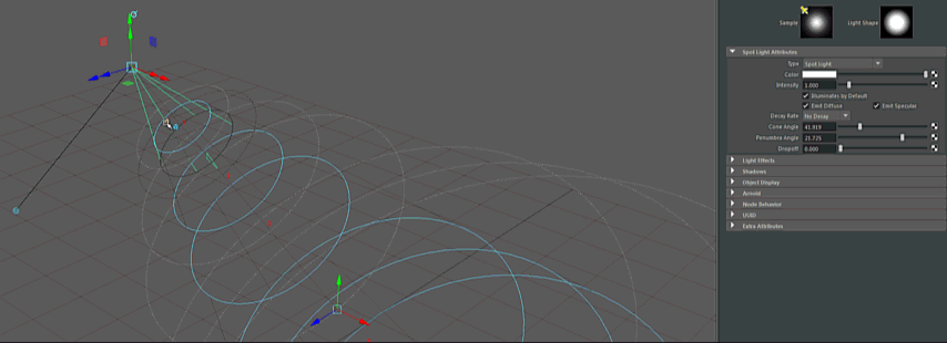

调整聚光灯的半影角度
调整半影半径操纵器以更改聚光灯光束在光束的边缘如何降低亮度。仅聚光灯包含此选项。
若要显示操纵器,请参见“显示 > 显示 > 灯光操纵器”(Display > Show > Light Manipulators)。请参见显示、隐藏灯光操纵器或调整其大小。
您可以显示半影的多个衰退区域,并以交互方式调整半影角度。若要启用此行为,请打开“首选项”(Preferences)窗口,并在“操纵器”(Manipulators)类别的“灯光操纵器”(Light Manipulator)部分下,启用“显示半影的衰退区域”(Show Decay Regions for Penumbra)。
半影区域以虚线显示,而圆锥体角度以实线显示。移动半影半径操纵器,以交互方式调整角度。
注: 当半影角度为 0 时,半影区域和圆锥体角度重叠。当半影 > 0 时,半影区域等于圆锥体角度 + 半影角度。
