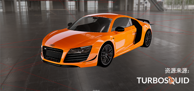

默认情况下,Maya 视口使用平行光照亮场景,以便您可以看到对象。这称为默认照明模式(面板菜单中的“照明 > 使用默认照明”(Lighting > Use Default Lighting))。若要查看所创建灯光的效果,请按 7 键或选择“照明 > 使用所有灯光”(Lighting > Use All Lights)。
默认情况下,灯光和对象都会投射和接收阴影。若要在视口中查看阴影,需要启用“照明 > 阴影”(Lighting > Shadows)。还必须启用“照明 > 使用所有灯光”(Lighting > Use All Lights)才能查看阴影。
