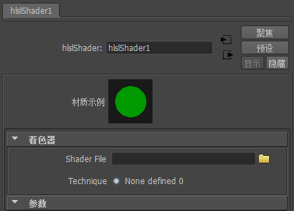

创建“HLSL 着色器”(HLSL Shader)材质
  1. 在“Hypershade”中,从“Maya > 表面”(Maya > Surface)列表中选择“HLSL 着色器”(HLSL Shader)材质。
    在“Hypershade”中将显示新着色材质,而在“属性编辑器”(Attribute Editor)中将显示“HLSLShader”材质节点。
  2. 在“着色器”(Shader)区域中,键入到要使用的 .fx 文件的路径,或浏览到 .fx 文件。
    在 hlslShader 节点上配置了 .fx 文件之后,插件会自动将属性(如果存在)加载到“属性编辑器”(Attribute Editor)中。
  3. 打开“属性编辑器”(Attribute Editor),并在必要时调整任何属性。
