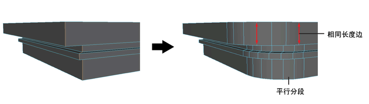

“倒角”(Bevel)会将选定的每个顶点和每条边展开为一个新面,使多边形网格的边成为圆形边。您可以将这些新的面放置在偏移原始边的位置,或使用“倒角选项”(Bevel Options)沿着指向原始面中心的方向缩放这些面。
在任意网格上执行倒角操作将产生可预测的结果。在以下示例中,多个角边为倒角。所有的倒角边长度都相等,并且新的线段均平行。
在指定了逐顶点颜色数据的网格上,“倒角”(Bevel)上新顶点的顶点颜色源自原始相邻顶点,而且颜色将根据需要进行插值。
