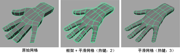

默认情况下,当“平滑网格预览”(Smooth Mesh Preview)处于禁用状态时,网格会自动显示。当“平滑网格预览”(Smooth Mesh Preview)处于启用状态时,您可以同时显示原始网格和平滑预览(“框架 + 平滑网格”(Cage + Smooth Mesh)显示模式),也可以显示平滑预览本身(“平滑网格”(Smooth Mesh)显示模式)。
此模式非常适用于在执行实际平滑网格操作之前调整网格,这是因为您对原始网格所做的任何修改均会自动更新平滑预览。但是,请记住,“平滑网格预览”(Smooth Mesh Preview)仅更改网格的显示,便于您可视化网格在平滑后的外观。不会修改或平滑处理原始网格。
