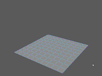

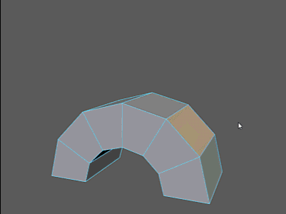

通过使用工具箱(“移动”(Move)、“旋转”(Rotate)、“缩放”(Scale))中的工具,可以变换多边形组件(顶点、边、面、UV)。有关如何变换组件的详细信息,请参见变换对象和组件。
变换组件时,可以使用不同的方法更改组件移动的方式。
| 方式 | 示例: |

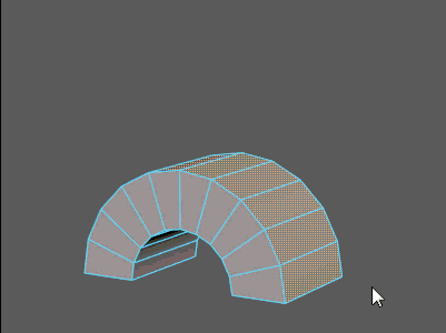

一起:通过使用“移动”(Move)、“旋转”(Rotate)或“缩放”(Scale)工具,可一起变换所有选定组件。有关详细信息,请参见变换对象和组件。 |

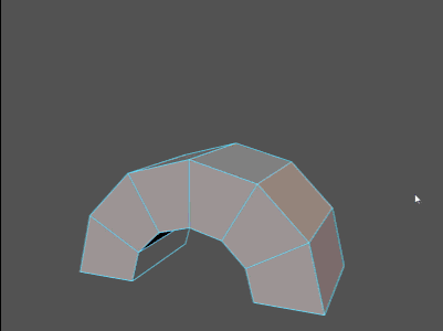

单独:通过使用参考的局部帧,可以较小的组或分别变换选定组件。有关详细信息,请参见独立变换多个组件。 |

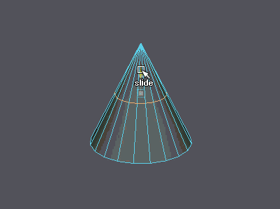

滑动:沿边或曲面滑动组件。有关详细信息,请参见沿边滑动多边形组件或沿曲面移动多边形组件。 |
沿自定义枢轴:变换组件时,可以暂时更改枢轴点以影响组件移动的方式。有关详细信息,请参见更改枢轴点。 |

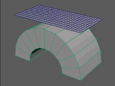

一致:变换组件,使其与另一个多边形曲面保持一致。有关详细信息,请参见使顶点与曲面保持一致。 |
对称:镜像组件将沿对称线进行变换。有关详细信息,请参见对称编辑。 |

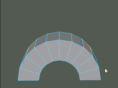

软选择:使用衰减变换组件。有关详细信息,请参见使用衰减移动组件。 |
