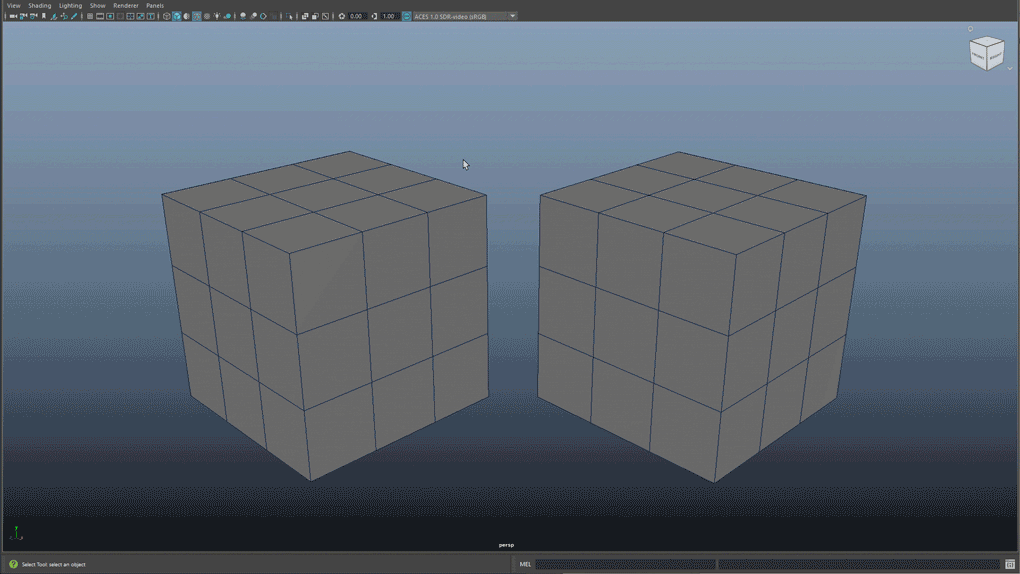

“智能挤出”(Smart Extrude)是 Maya 的一项强大的新挤出功能,可用于在视口中以交互方式挤出面,而无需手动修复在传统“挤出”(Extrude)操作期间出现的双面和未焊接结果。利用“智能挤出”(Smart Extrude),可以交互地重建和缝合被操作结果完全或部分切割或重叠的面,从而创建新的流形几何体,无需手动修复隐藏面或几何数据。因此,您可以自由地浏览和修改对象上的多边形网格拓扑。

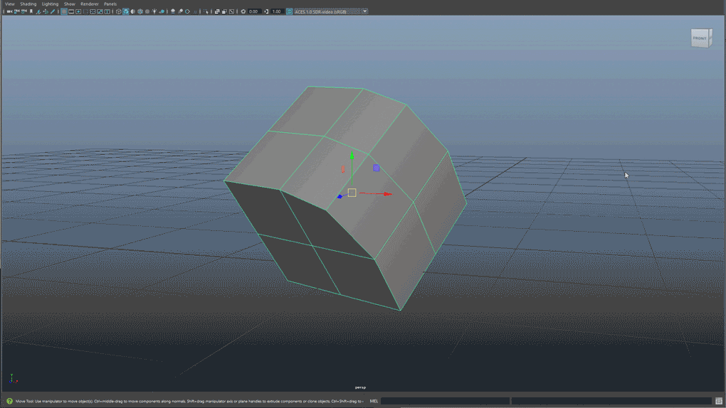

要激活“智能挤出”(Smart Extrude),请先在视口中进行面的组件选择。然后,选择“编辑网格 > 智能挤出”(Edit Mesh > Smart Extrude),并使用操纵器在视口中拖动面。任何重叠的面都会自动缝合并重建到网格中,以获得干净的拓扑结果。

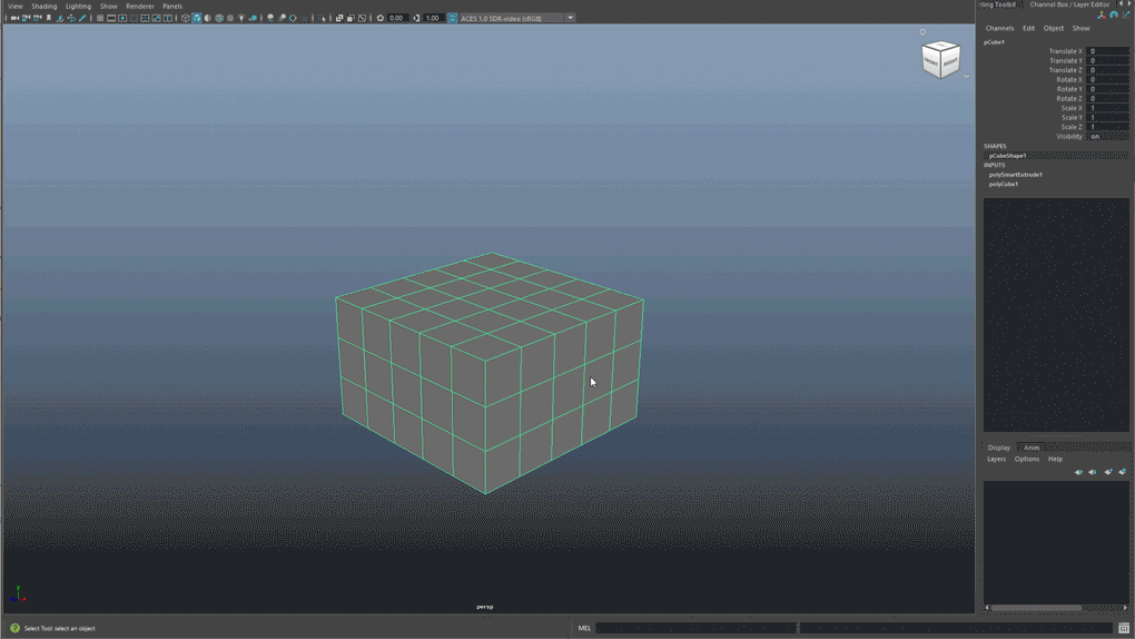

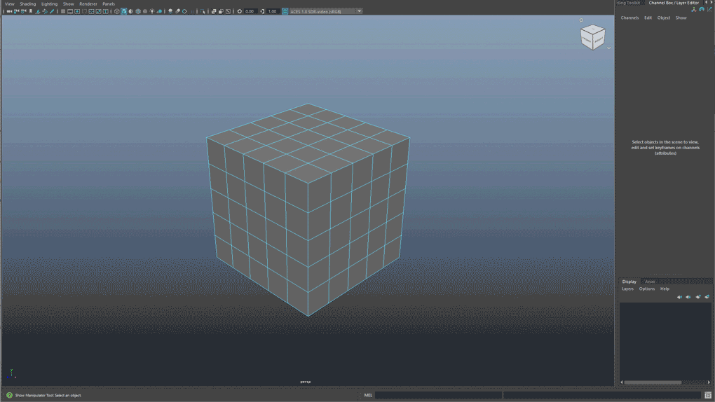

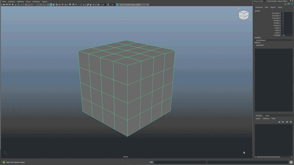

向内挤出面时,“智能挤出”(Smart Extrude)会切割并删除网格任何部分上的面,以允许结果完全延伸。生成的孔将重新缝合到周围的面。这类似于布尔差集 (A-B) 运算。将面向外挤出到网格上的其他面时,任何相交都会缝合在一起,以生成清晰的结果。这类似于布尔并集运算。

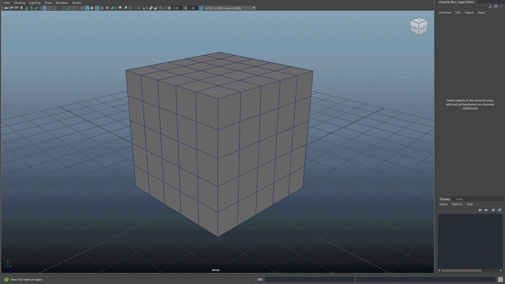

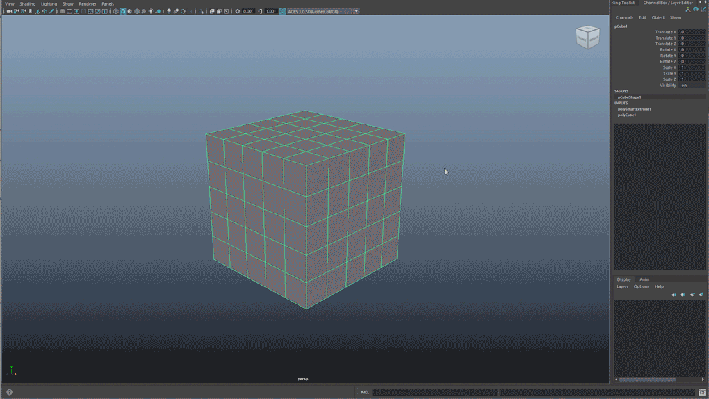

“智能挤出”(Smart Extrude)将挤出、剪切、合并和并集作为一体化操作完成。因此,其应用范围包括但不限于以下方面:
与“挤出”(Extrude)相比,使用“智能挤出”(Smart Extrude)可减少手动清理次数
无缝地合并和缝合面
完成复杂的切割
切割网格并更改切割的方向和方位
切割以移除或结合部分网格
