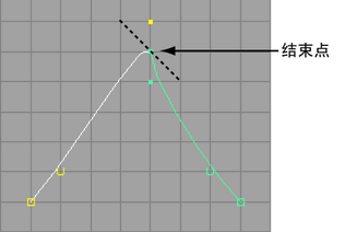

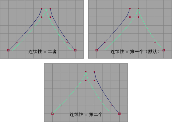

位置连续性是指两个曲面的终点恰好汇合。下图显示了如何使用每个“修改位置”(Modify Position)选项(“第一个”(First)、“第二个”(Second)和“二者”(Both))对齐曲面的侧视图。出现的对齐具体取决于选择曲面的先后顺序(先选的为白色,后选的为绿色)。
当两个曲面端对端连接且端点处的切线能够匹配时,存在“切线”(Tangent)连续性。对齐的曲面的示例侧视图如下所示:

可以选择修改曲面的顺序。下表显示了使用不同“修改”(Modify)选项时所修改的内容。
| 修改位置(Modify Position) | 曲面 |
| 第一个(First) 仅修改所选的第一个曲面的图形。 | 移动整个第一个曲面,使其结束边界与第二个曲面的开始边界重合。对第一个曲面的结束边界 CV 做出了一些调整。 |
| 第二个(Second) 仅修改所选的第二个曲面的图形。 | 移动整个第二个曲面,使其开始边界与第一个曲面的结束边界重合。对第二个曲面的开始边界 CV 做出了一些调整。 |
| 二者(Both) 同时修改所选的第一个和第二个曲面的图形。 | 移动整个第一个和第二个曲面,使第一个曲面的结束边界与第二个曲面的开始边界重合。相邻边界 CV 将沿着最短距离线向中间移动。 |

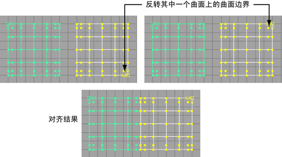

曲面的“反转”(Reverse)和“交换”(Swap)选项定义曲面在执行对齐操作之前是否必须进行反转和/或交换(请记住,对齐使用第一个曲面的终点和第二个曲面的起点)。反转是沿着“通道盒”(Channel Box)中的“方向 U”(Direction U)(无论启用还是禁用)定义的方向来执行。
如果“扭曲”(Twist)处于启用状态,则第二个曲面也会沿着“方向 U”(Direction U)的反方向进行反转。如果对齐的曲面已扭曲,请启用该选项。

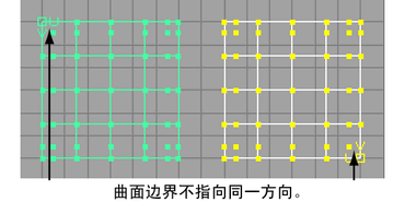

例如,如果对齐曲面并且曲面边界是沿着不同的方向伸展,将导致以下结果。
选择曲面后,对齐结果将呈扭曲状态。从“属性编辑器”(Attribute Editor)中或在“通道盒”(Channel Box)中启用“扭曲”(Twist)可解决该问题。
另一种替代方法是,在对齐曲面之前检查曲面的 U/V 方向。使用“曲面 > 反转方向”(Surfaces > Reverse Direction)来反转曲面方向(如有必要)。
