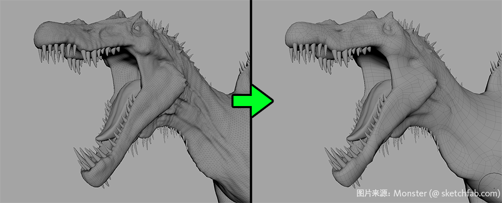

生成整洁的新拓扑,保留选定网格的曲面特征,同时确保所有面都是四边形。使用以下选项可设置在选择“网格 > 重新拓扑”(Mesh > Retopotalogy) >  时发生的情况,或在选中 polyRetopo 节点的情况下打开“属性编辑器”(Attribute Editor)时发生的情况。可以在“输出”(Output)窗口中查看“重新拓扑”(Retopologize)的进度。

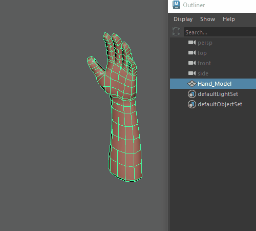

		- 保持原始(Keep Original)
-  指定是重新拓扑选定对象的副本(结果网格)还是重新拓扑对象本身(输入网格)。如果启用,“重新拓扑”(Retopologize)将通过对输入网格的副本执行操作来保留输入网格。
- “重新拓扑”(Retopologize)运行后,结果网格将放置在与输入网格相同的位置。结果网格与输入网格同名,输入网格重命名为 <原始名称>_original。在以下示例中,输入网格重命名为 Hand_Model_Original。
				提示: 当两个网格都可见时,可以更轻松地编辑输入网格(如定义组件标记),并查看结果网格上动态显示的更新。

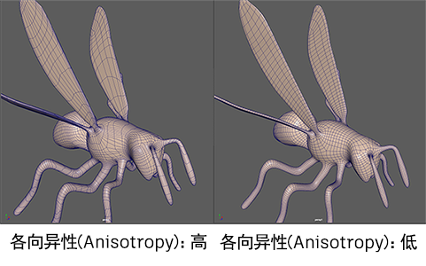

- 各向异性(Anisotropy)
				 可根据曲面的方向曲率自适应。当设置为 0 时,面拉伸较小,并呈方形。当设置为 1 时,面会进一步拉伸以适应每个曲率方向的曲面。注意:如果均匀性设置为 1,则各向异性将没有任何效果。

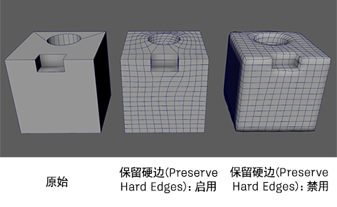

		- 保留: 硬边(Preserve: Hard edges)
				注: 重新拓扑网格的分辨率(目标面数(Target Face Count))将确定输入网格形状和边流的保留程度。例如,较低的“目标面数”(Target Face Count)值会保留输入网格的常规形状,而较高的“目标面数”(Target Face Count)值生成的网格会更接近输入网格。
- 保留: 按角度保留边(Preserve: Edges by angle)
				 启用此选项后,将基于指定的角度容差保留边。如果相邻面之间的角度超过指定的角度容差,将保留面之间的边。
- 如果网格包含的边在视觉上不是硬边(即在网格内部),或者您不想显式定义硬边,请使用此选项。请参见保留重新拓扑网格的区域。
