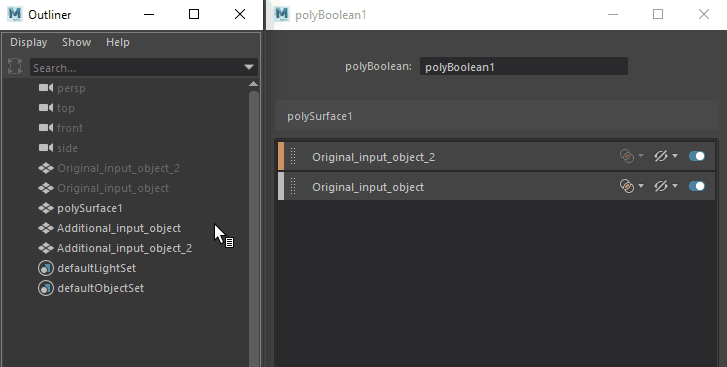

使用布尔堆栈将输入对象添加到现有布尔节点
您的选择将应用于所有新输入。默认情况下,将自动为新输入对象指定“并集”(Union)布尔运算。
固定布尔堆栈,或单击“复制选项卡”(Copy Tab)在单独的窗口中打开布尔节点。
使用“大纲视图”(Outliner)将输入对象添加到现有布尔节点
