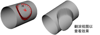

选择“推动”(Push)、“拉动”(Pull)、“平滑”(Smooth)、“松弛”(Relax)、“收缩”(Pinch)、“滑动”(Slide)或“擦除”(Erase)。笔刷图章内将显示一个字母,以反映操作:Ps(推动)、Pl(拉动)、Sm(平滑)、Re(松弛)、Pn(收缩)、Sl(滑动)或 E(擦除)。

在“雕刻参数”(Sculpt Parameters)区域中,选择“引用向量”(Reference Vector)。“引用向量”(Reference Vector)控制推动或拉动时顶点移动的方向。笔刷箭头表示引用向量。
