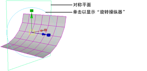

		  可以对多边形网格进行建模,然后使用镜像选项(Mirror Options)中的“切割几何体”(Cut Geometry)功能沿用户定义的对称轴复制该模型。“切割几何体”(Cut Geometry)功能可用于手动定位将沿其复制网格的轴。可以看到在对称轴另一侧“镜像”的已复制网格,然后移动该轴以将两个对象滑动到一起或使其分离,更改相交的形状和位置。可以删除轴和已复制网格,以便沿轴切割原始对象。还可以将复制的网格与原始网格合并以创建一个合并的多边形网格。根据对称轴的位置,“切割几何体”(Cut Geometry)功能会产生有趣的对称效果。
使用“切割几何体”(Cut Geometry)对多边形网格进行对称建模

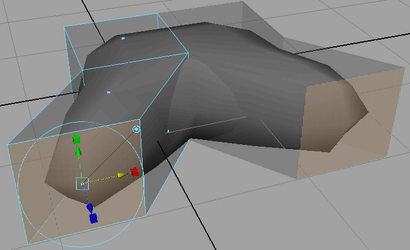

“细分曲面代理”(Subdiv Proxy)可用于在修改原始网格的同时预览多边形网格的平滑版本。原始网格显示为部分透明,以便您可以查看下方的平滑版本。启用“细分曲面代理”(Subdiv Proxy)的“镜像行为”(Mirror Behavior)选项后,在您修改多边形网格原始的那一半时,另外一半会同时更新。
使用“细分曲面代理”(Subdiv Proxy)对多边形网格进行对称建模
