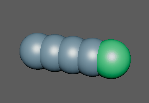

| 执行交集操作后,“脚本编辑器”(Script Editor)中将显示错误消息。 | 对不相交的输入对象执行交集操作时,以下错误消息将显示在“脚本编辑器”(Script Editor)中,并在处理对象时不断地重复显示: Error: Cannot perform boolean operation. 例如,在以下对象列表上执行交集操作时,将返回空结果和错误消息:
					   如果要在对象列表上运行交集,可以尝试以下操作:
