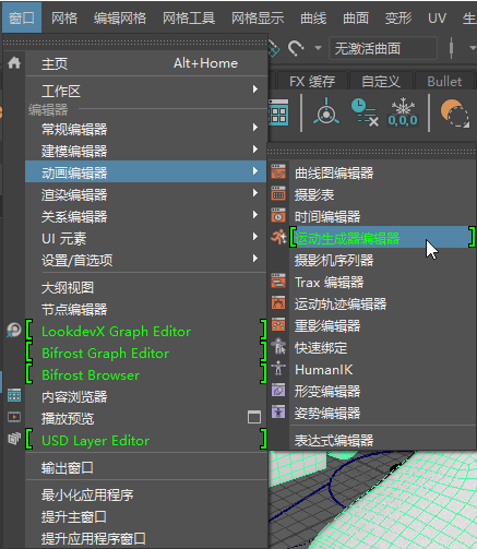

启动运动生成器编辑器
导航到“窗口 > 动画编辑器 > 运动生成器编辑器”(Windows > Animation Editors > MotionMaker Editor)
启动运动生成器

  3. 如果尚未打开,启动“运动生成器编辑器”(MotionMaker Editor):“窗口 > 动画编辑器 > 运动生成器编辑器”(Windows > Animation Editors > MotionMaker Editor)

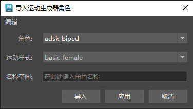

  4. 导入角色:“导入 > adsk_biped > 选项”(Import > adsk_biped > Options)
    运动生成器快速入门 -“导入运动生成器角色”(Import MotionMaker Character)选项
  5. 保留默认设置,单击“导入”(Import),然后在视口中单击鼠标右键并按“a”以全部框显。

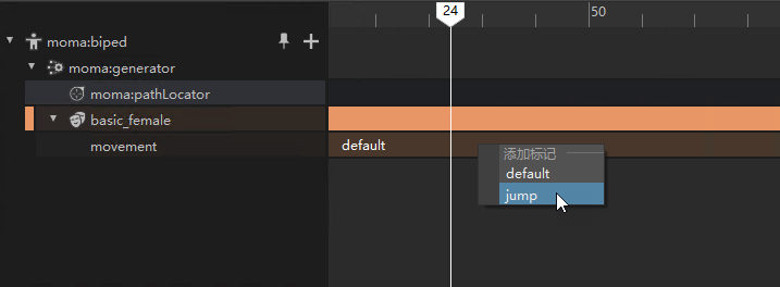

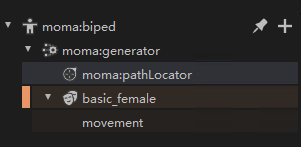

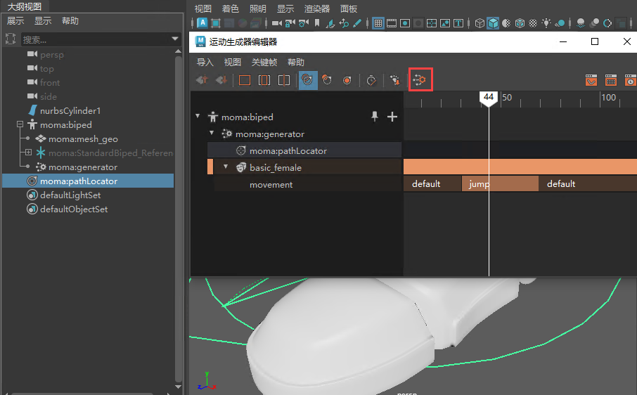

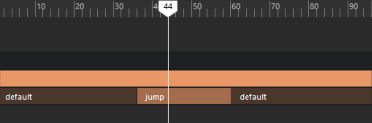

  4. 添加操作标记:
    • 设置“跳转”(Jump)操作。
      • 转至第 24 帧。
      • 右键单击角色的移动条,然后从下拉列表中选择“跳转”(jump)
        运动生成器 - 添加操作标记

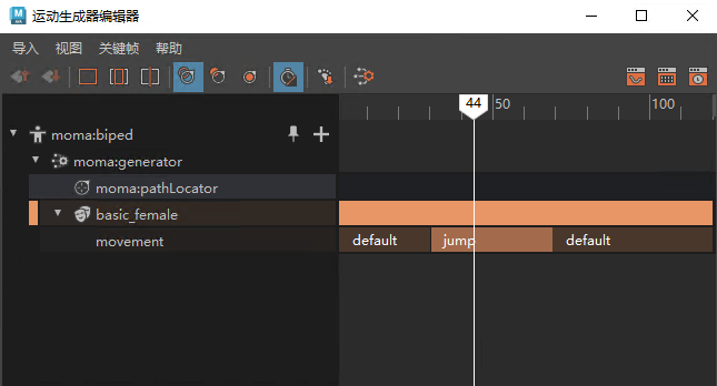

    • 将操作设置为“默认”(default)。
      • 转至第 48 帧。
      • 右键单击角色的移动条,然后从下拉列表中选择“默认”(default)
      • 选择 moma:pathLocator 后,单击“生成运动”(Generate Motion)
      • 通过播放动画或拖动时间轴来预览动画。

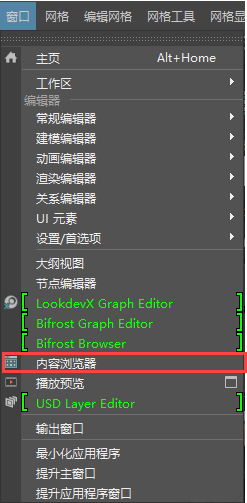

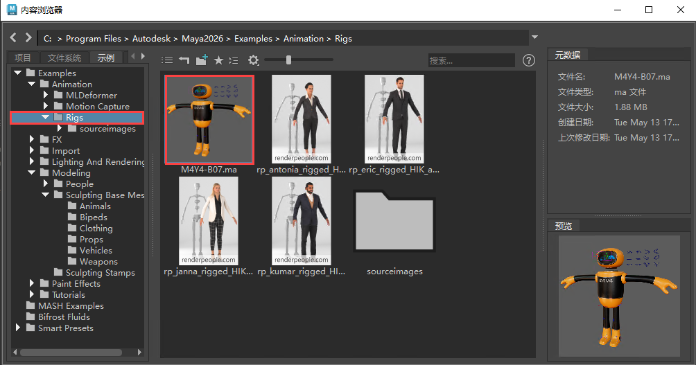

  1. 打开“内容浏览器”(Content Browser)。
    • 导航到“窗口 > 内容浏览器”(Windows > Content Browser)
      “窗口”(Windows)菜单 -“内容浏览器”(Content Browser)
  2. 导入 M4Y4-B07 角色。
    • 在“内容浏览器”(Content Browser)中,导航到“示例 > 动画 > 绑定”(Examples > Animation > Rigs)
      “内容浏览器”(Content Browser) - M4Y4_B07 角色
    • 单击 M4Y4_B07.ma 角色并将其拖动到场景中。

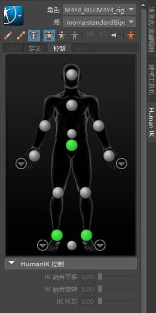

  3. 通过单击 Maya UI 右上角的按钮打开 Human IK 面板。
    “角色控制”(Character Controls)按钮 - 启动 HumanIK
  4. 配置角色以重定目标:
    • 选择 M4Y4-B07:M4Y4_rig 作为角色。
    • 选择 moma:standardBiped 作为源。
      为动画重定目标 - Human IK 设置
      注意: M4Y4-B07 角色将自动捕捉到其新位置。
