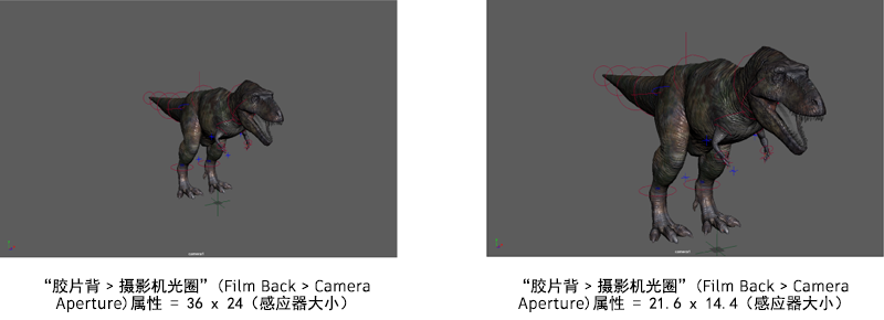

“胶片背 > 摄影机光圈”(Film Back > Camera Aperture)属性是指将曝光的胶片背部分。将此属性设置为摄影机的传感器大小。可以以英寸或毫米为单位输入此值。该值越小,传感器捕捉的视角就越小;因此,对象看起来更近,不必进行任何透视夸张。以下图像显示了传感器大小 36 x 24 与 21.6 x 14.4(小 40%)之间的差异。

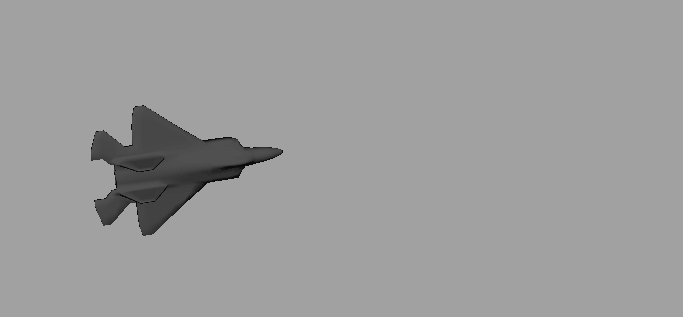

注: 如果动画在背景中消失,请调整“焦距”(Focal Length)设置。在任意“面板”(Panel)菜单中,选择“视图 > 选择摄影机”(View > Select Camera),然后按 Ctrl+A 打开属性编辑器(Attribute Editor)并增加“焦距”(Focal Length)属性的值。
具有浅“焦距”(Focal Length)值的动画消失
