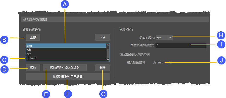

A. 规则列表
选择规则。可以使用右侧的选项(H、I、J)编辑选定的规则。
如果您使用的是默认首选项,则除了“默认”(Default)规则之外,还有一些预设规则。txhdrexr 规则会将具有这些扩展名的任何文件的输入空间指定给“原始”(Raw)。与“默认”(Default)规则不同,这些规则是为方便起见而添加的普通规则,它们可以像任何其他规则一样进行编辑、删除以及上移或下移。
B. 上移(Up)下移(Down)
按从上到下的顺序应用规则。由匹配的第一个规则指定的输入空间最初设置为图像的“颜色空间”(Color Space)属性。使用“上移”(Up)“下移”(Down)按钮可移动选定的规则。
C. “默认”(Default)规则
没有其他规则匹配时,使用由“默认”(Default)规则指定的输入空间。只能指定输入颜色空间 - 无法指定要匹配的条件。“默认”(Default)规则始终是列表中的最后一个,无法进行移动。
在随 Maya 一起安装的配置文件中,“默认”(Default)规则为默认角色指定纹理,这是这些配置中解析为 sRGB Encoded Rec.709 (sRGB) 的别名。
D. 添加(Add)
向列表顶部添加新规则。
E. 添加颜色空间名称规则(Add Color Space Name Rule)
添加一个称为 ColorSpaceNamePathSearch 的特殊规则。此规则与 OCIO v1 中用于指定输入空间的规则类似。它将每个纹理文件指定给在文件路径的任意位置找到的最长颜色空间名称。请注意,匹配不区分大小写。
F. 将规则重新应用至场景(Reapply Rules to Scene)
重新应用规则以更改场景中现有图像节点的“颜色空间”(Color Space)属性。“忽略颜色空间输入规则”(Ignore Color Space Input Rules)处于选中状态的图像节点不受影响。
G. 删除(Delete)
删除选定的规则。“默认”(Default)规则不能删除。
H. 图像扩展名(Image Extension)
指定要在选定规则中匹配的文件扩展名,或者使用 * 表示任何扩展名。文件扩展名不区分大小写。
I. 图像文件路径模式(Image File Path Pattern)
指定选定规则的图案以匹配图像文件中的完整路径。字符串区分大小写,并将所谓的“团块”语法用于模式匹配。

J. 输入颜色空间(Input Color Space)
选择颜色空间以指定给与选定规则匹配的文件。有关随 Maya 一起安装的配置中可用的空间的说明,请参见输入颜色空间列表
