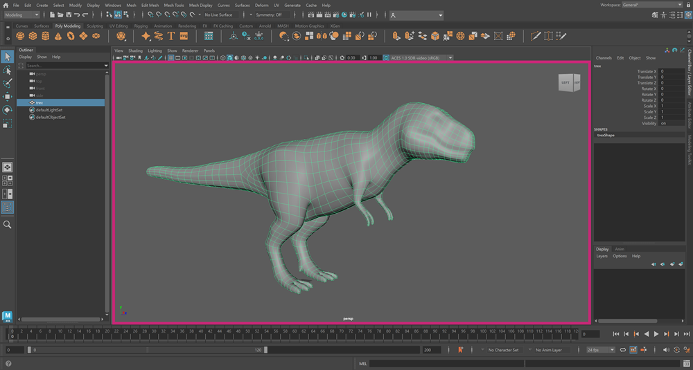

Viewport 2.0 是 Maya 中的视口和硬件渲染器,可供您查看场景。
