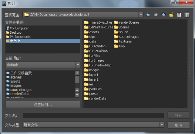

fileDialog 命令可显示文件打开对话框窗口。请参见 Maya MEL 命令文档中的 fileDialog
字符串可以包含路径名称,并且必须包含通配符文件说明符(“*.cc”或“/usr/u/*”)。
fileDialog -directoryMask "*.txt"
