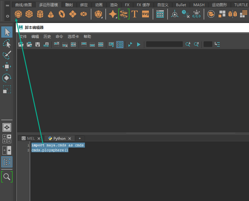

与 MEL 脚本类似,也可使用鼠标中键将 Python 脚本拖动到“工具架”(Shelf)

所有本地 Maya 命令的 Python 绑定位于 maya.cmds 模块中。为了访问这些命令,在每个会话中,必须在“脚本编辑器”(Script editor)的 Python 选项卡中输入以下命令:
import maya.cmds
此命令允许用户使用 Maya 命令。例如:
maya.cmds.ls()
maya.cmds.sphere( radius=4 )
