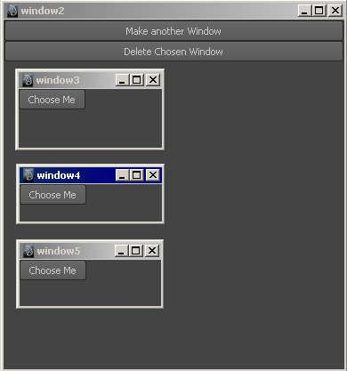

在该示例中,MEL 将生成一个可用来创建更多子窗口的窗口。$chosenOne 全局变量将跟踪用户选择的子窗口。在每个新创建的子窗口内,均有一个 chooseMe 按钮。单击该按钮,可以将该特定窗口设定为 $chosenOne。在主、父对象窗口中单击“删除选择的窗口”时,将删除 $chosenOne。
在以下图像中,window4 是 $chosenOne,它将在您单击“删除选择的窗口”时删除。
