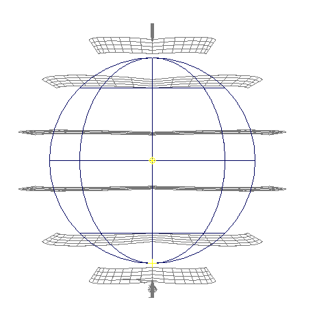

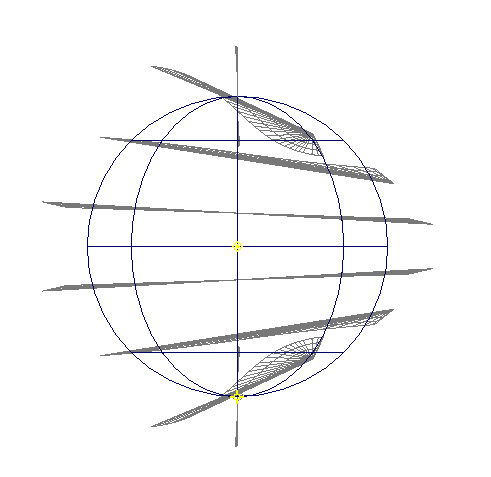

如果流动向上或向下移动周期性曲面,该曲面包裹约 360 度,流动操纵器可能会扭曲或弹入曲面。如以下插图中出现的示例。
避免扭曲效果
此更改防止操纵器弹入曲面。
例如,以下插图中的球体有四种流动,具有根据下表调整的“最小”(Min)和“最大流动”(Max flow)值。
| 流动 | 最小 U 或 V | 最大 U 或 V |
A |
0 |
.25 |
B |
.25 |
.5 |
C |
.5 |
.75 |
D |
.75 |
1 |
