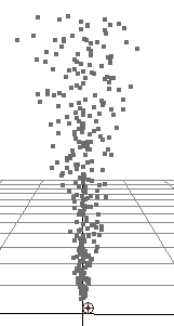

一个发射器在 150 帧动画中发射粒子。以下步骤显示了如何通过对“当前时间”(Current Time)设定关键帧控制粒子的速度。
| 帧 | 当前时间 |
0 |
0 |
50 |
100 |
100 |
110 |
150 |
200 |
在动画开始时(第 0 帧),发射粒子的“当前时间”(Current Time)与场景时间同步。两者的值都为 0。
在第 50 帧处,“当前时间”(Current Time)关键帧设定为 100,是场景时间值的两倍。对于第 0 帧到第 50 帧,这样会将发射粒子的操作时间增加为场景时间的两倍。因此,发射粒子以将出现速度的两倍速度移动,无需操纵“当前时间”(Current Time)。
在第 100 帧处,“当前时间”(Current Time)关键帧设定为 110。从第 50 帧到第 100 帧,这样会减慢发射粒子相对于场景时间的时间过程。发射粒子以低于将存在速度的速度移动,无需操纵“当前时间”(Current Time)。
在第 150 帧处,“当前时间”(Current Time)关键帧设定为 200,再次加快发射粒子的时间过程。粒子再次以较快速度移动。
