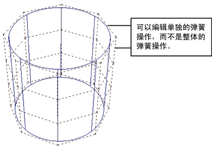

如果在弹簧对象中启用“逐弹簧刚度”(Per-spring Stiffness)、“逐弹簧阻尼”(Per-spring Damping)或“逐弹簧静止长度”(Per-spring Rest Length),则可以编辑各个弹簧的刚度、阻尼和静止长度。
您可以向粒子添加每粒子属性,但不需要添加逐弹簧属性。“逐弹簧刚度”(Per-spring Stiffness)、“逐弹簧阻尼”(Per-spring Damping)或“逐弹簧静止长度”(Per-spring Rest Length)是内置的,您只能对其进行编辑。
编辑逐弹簧属性
“组件编辑器”(Component Editor)的“弹簧”选项卡显示选定弹簧的静止长度值、刚度值和阻尼值。属性名称以 PS 结尾,表示可以逐弹簧设定这些属性。
