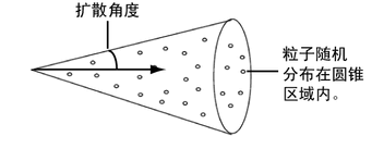

设置发射扩散角度。该角度定义粒子随机发射的圆锥形区域。可以输入介于 0 和 1 之间的值。值为 1 表示 180 度。仅对定向粒子和曲线发射器有效。
