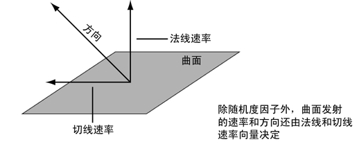

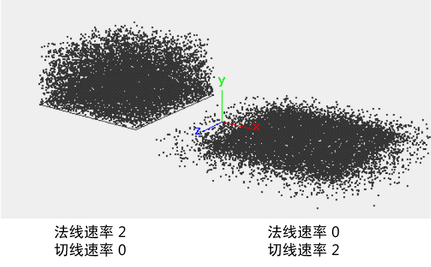

为曲面和曲线发射设置发射速度的切线分量的大小(请参见下列插图)。默认值为 0。您可以输入 0 或更大值。仅对曲面和曲线发射器有效。
为曲面和曲线发射设置发射速度的法线分量的大小(请参见下列插图)。默认值为 1。您可以输入 0 或更大值。仅对曲面和曲线发射器有效。

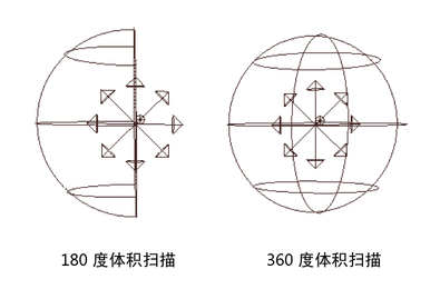

定义除立方体外的所有体积的旋转范围。该值可以是介于 0 和 360 度之间的值。

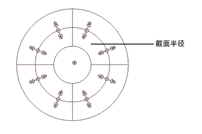

(仅适用于圆环体)定义圆环体的实体部分的厚度(相对于圆环体的中心环的半径)。中心环的半径由发射器的比例确定。如果缩放发射器,则“截面半径”(Section Radius)将保持其相对于中心环的比例。
