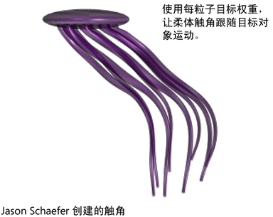

粒子对象像目标对象一样有用,因为有许多可用于对粒子运动设置动画的技术。无法将目标添加到粒子对象的各个粒子,但是可以控制每个粒子对后续对象的影响程度。
