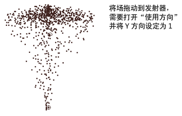

指定仅根据对象的速度(依赖于“方向 X”(Direction X)、“方向 Y”(Direction Y)和“方向 Z”(Direction Z))施加阻力。仅在属性编辑器中可用。
例如,如果启用“使用方向”(Use Direction)并沿阻力方向移动对象,则会对该对象应用阻力场的整个阻力。如果沿与阻力垂直的方向移动对象,则不会对该对象应用任何阻力。如果沿相反方向移动对象,则会使该对象加速。
沿 X、Y 和 Z 轴设定阻力的影响方向。必须启用“使用方向”(Use Direction),“方向 X”(Direction X)、“方向 Y”(Direction Y)和“方向 Z”(Direction Z)才能生效。
