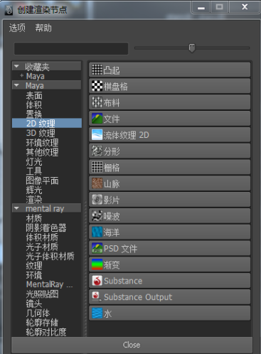

例如,要使用发射贴图发射密度,则单击“密度发射贴图”(Density Emission Map)右侧的
图标。
此时将显示“创建渲染节点”(Create Render Node)窗口。
有关纹理的信息,请参见 2D 和 3D 纹理。
