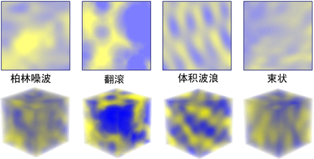

用于 solidFractal 纹理的标准 3D 噪波。
具有蓬松的云状效果。翻滚是计算密集型操作,因此速度缓慢。
空间中的 3D 波浪之和。
使用另一个噪波作为涂抹贴图的“柏林噪波”(Perlin Noise)。这会使噪波在位置中拉伸,从而创建有条纹的束状效果。
“柏林噪波”(Perlin Noise)的 4 维版本,其中时间是第 4 个维度。
