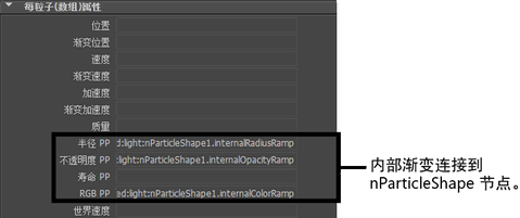

创建 nParticle 对象时,会连同创建自动连接到同一 nParticle 节点上相应的每粒子属性的内部渐变。内部渐变可用于控制如何将每粒子属性应用于 nParticle 对象,该属性包含在 nParticleShape 节点的“属性编辑器”(Attribute Editor)中。
nParticleShape 节点和内部渐变之间的连接发生在同一节点上,而不是不同的节点之间。不存在到渐变纹理节点的外部连接。从比例输入列表的渐变中选择输入属性时会创建连接。

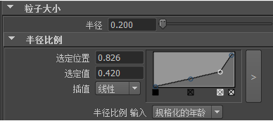

例如,在“半径比例”(Radius Scale)渐变上选择“半径比例输入”(Radius Scale Input)(如“归一化的年龄”(Normalized Age))时会更新动力学每粒子属性,并建立输入和输出连接。nParticle“半径”(Radius)现由渐变的输出决定,并根据其归一化的年龄基于每粒子应用于粒子。
如果从“半径比例输入”(Radius Scale Input)中选择“禁用”(Off),则会断开输入和输出之间的连接,且如果输出属性是动态属性,则会将其删除。请注意,即使动态属性最初是使用某些其他方法创建的(如使用“添加动态属性”(Add Dynamic Attributes)),也会将其删除,。您可以查看“每粒子(数组)属性”(Per Particle (Array)Attributes)以验证选定 nParticleShape 节点当前正使用的内部每粒子渐变。
