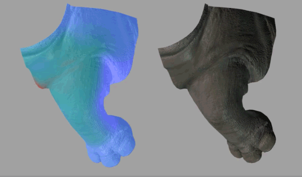

dgaTension 节点通过将输入几何体与参考几何体进行比较来测量曲面张力。它提供了边和 UV 计算方法来检测变形网格中的拉伸和挤压。“ComponentTagExpression”属性允许处理特定网格部分以进行有针对性的分析。可以使用 dgaVisualizer 节点可视化输出数据,并将其连接到变形器权重列表以驱动修正变形。
dgaDelta 节点
dgaDelta 节点计算两个网格状态之间的位置和法线差异,从而为每个顶点提供精确的增量信息。此节点的操作类似于张力节点,其输出数据可以使用 dgaVisualizer 节点连接以显示结果,并可以通过连接到变形器的权重列表来驱动变形器。该节点输出两个值:“位置”增量模式下的“位置增量”和“法线”增量模式下的“法线增量”。
dgaVisualizer 节点
dgaVisualizer 节点通过可自定义的颜色映射为动态几何体属性数据提供实时视觉反馈。它将数值张力或 Delta 值转换为网格曲面上显示的直观热图。使用颜色渐变和缩放控件来调整可视化强度,并清楚地标识变形中的问题区域。
