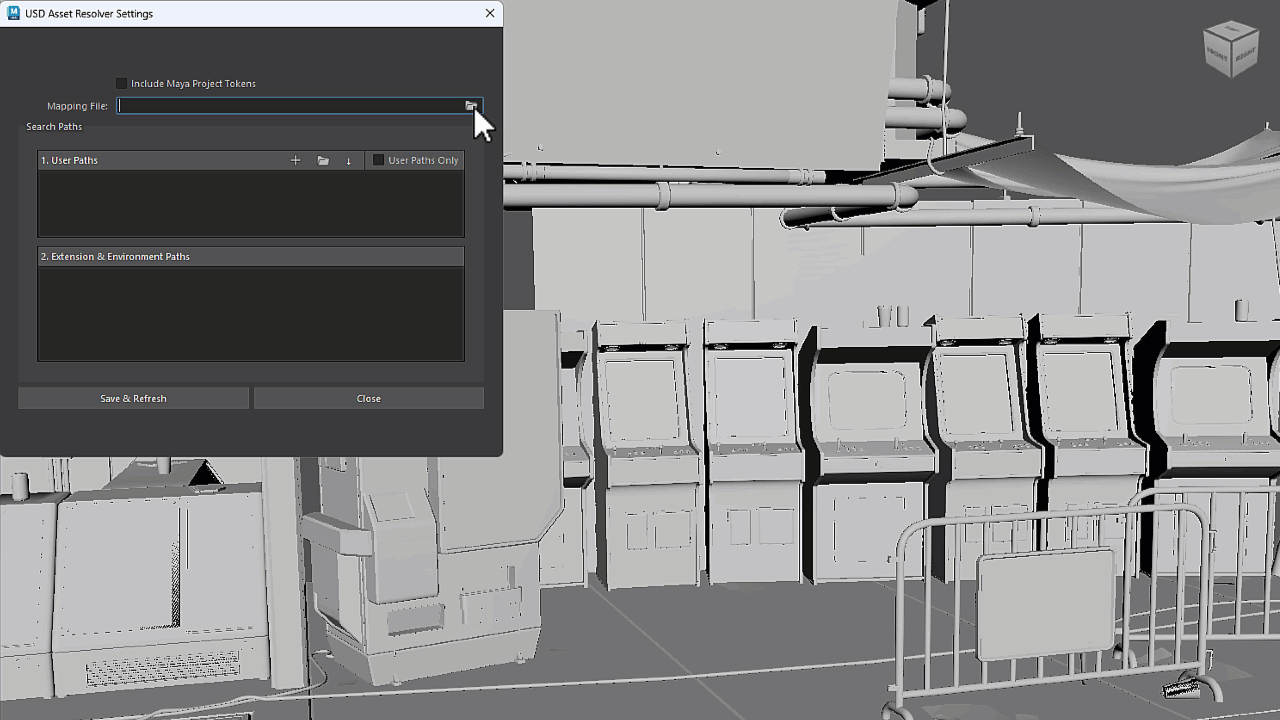

资产解析器
新添加的“资产解析器”(Asset Resolver)可使用搜索路径和标记来自动执行路径解析并简化资源加载。这减少了错误和损坏的路径,让您专注于创意工作,而不是解决文件路径问题。此功能在 Windows 和 Linux 上可用。
