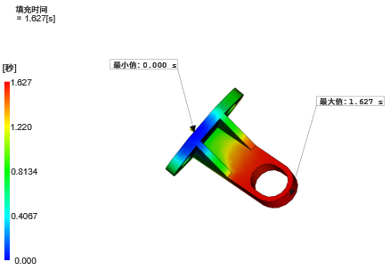

最小和最大结果值
解释结果时,通常有必要确定结果的极值及其位置。“显示最小值/最大值”工具查找几何图形上的最大和最小数据点,并使用结果值标记它们。
还可以移动“最小值”和“最大值”标签以方便灵活使用。
此功能支持以下网格类型:
注意:“显示最小值/最大值”不支持某些结果类型。此外,它不支持包含 1D 柱体单元的结果,例如在流道系统中。将流道系统放置在单独的层上并隐藏它,可启用“显示最小值/最大值”
