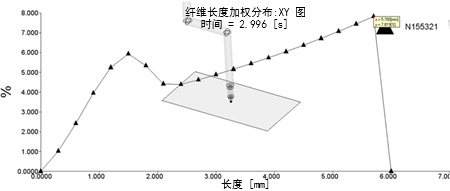

对于 Dual Domain 和中性面模型,将显示厚度方向上纤维长度的平均分布。这是时间序列结果,因此可显示整个时间范围内的纤维长度变化。
对于 3D 模型,将显示每个节点处纤维长度的分布。可为此结果指定节点,以针对该节点对此结果绘图。此图形仅在最后的时间段内显示。
若要将“纤维长度加权分布”结果添加到显示,请单击 “结果”选项卡 >“图形”面板 >“新建图形”)。在“结果选择”选项卡中,从可用结果列表中选择“纤维长度加权分布”,然后选择要显示的“XY 图”类型。
