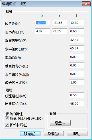

根据使用的是二维工作空间还是三维工作空间,可以编辑以下全部或部分视点属性,包括相机位置、视野、运动速度和保存的属性。所有条目都采用显示单位。
提示:单击“视点”选项卡并滑出“导航”面板可在三维工作空间中快速调整当前视点运动的线速度和角速度。
编辑当前视点
  1. 单击“视点”选项卡 >“保存、载入和回放”面板 >“编辑当前视点”
  2. 使用“编辑视点”对话框调整视点的属性。
  3. 单击“确定”。
    注意:如果选择编辑多个视点,则仅“保存的属性”可用。
编辑视点
  1. 单击“视点”选项卡 >“保存、载入和回放”面板 >“当前视点”下拉菜单 >“管理保存的视点”。
  2. 在“保存的视点”窗口中,在需要修改的视点上单击鼠标右键,然后单击“编辑”。
  3. 使用“编辑视点”对话框调整视点的属性。
  4. 单击“确定”。
