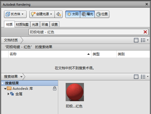

在库中搜索材质
  1. 单击“渲染”选项卡 >“系统”面板 >“Autodesk 渲染”
  2. 在“材质”选项卡顶部的搜索框中,输入材质的名称。
    材质库面板将列出与您输入的搜索短语相匹配的材料库。
  3. 若要清除搜索并查看未过滤的库,请单击搜索框中的 X。
