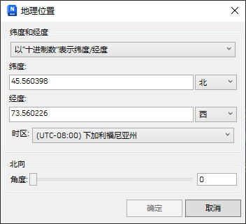

“地理位置”对话框
使用此对话框可在模型中设置地理位置的纬度、经度和北向。“场景视图”会显示太阳在自定义时区的自定义位置。
纬度和经度
以“十进制数”表示纬度/经度
用十进制数值表示纬度和经度。例如:37.87222°。
以“度/分/秒”表示纬度/经度
用度、分和秒表示纬度和经度。例如:37° 52' 20"。
纬度
设定当前位置的纬度。有效范围为 0 到 +90。
经度
设定当前位置的经度。有效范围为 0 到 +180。
北/南
控制正值是表示赤道以北还是表示赤道以南。
东/西
控制正值是表示本初子午线以西还是表示本初子午线以东。
时区
指定时区。可以直接在此字段中设置时区。
北向
控制“场景视图”中太阳的位置。此设置对模型的坐标系或 ViewCube 指南针方向没有任何影响。
角度
移动滑块来指定相对于北向的角度,从 0 度开始。范围为 0 到 360。
