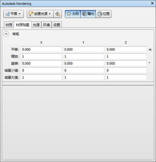

平面贴图
使用三维点的平面投影计算纹理坐标。
变换后的 X 和 Y 坐标将根据“域最小值”和“域最大值”进行调整,并用作 U、V 值,如下所示:
U = (X - Xlow)/(Xhigh - Xlow)
V = (Y - Ylow)/(Yhigh - Ylow)

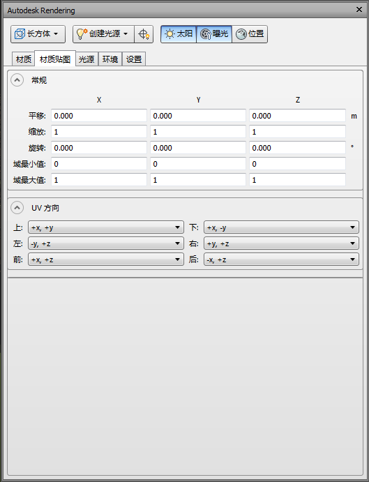

长方体贴图
使用三维点六个平面投影中的一个来计算纹理坐标。
长方体贴图会根据法线方向进行不同的平面投影。假设您放置一个长方体来包围某对象。法线的方向将决定长方体的哪个面(顶部、底部、左侧...)贴图用于点。
UV 方向将定义用于每个面的实际平面贴图。尤其是,会定义三维空间中分别映射到 U 和 V 的轴。对于每个三维点,采用与进行平面贴图相似的方法来应用域调整,然后将点投影到 U、V 各自对应的指定轴,并确定与原点之间的距离。

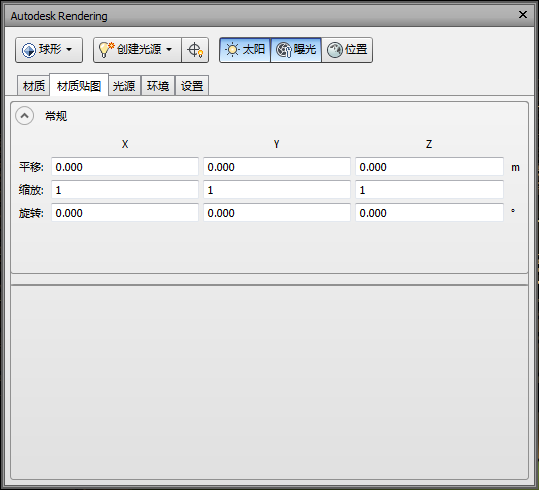

球体贴图
通过原点处的球体投影计算纹理坐标。
假设您放置一个球体来包围某对象。每个 X、Y、Z 点都投影到球体上最近的点。U、V 实际上是点的极坐标(角度对)。

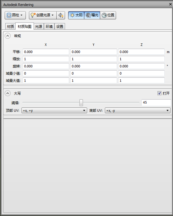

圆柱体贴图
坐标映射到圆柱曲面(侧面)或每个圆柱体末端的平面“封口”(如果“封口”复选框处于“打开”状态)。如果未选中“封口”复选框,则仅使用圆柱曲面。
圆柱体贴图类似于长方体贴图,但需要假设您放置一个圆柱体来包围某对象。
“封口”复选框可以确定圆柱体封口是否应使用与圆柱体侧面不同的变换进行纹理贴图。“阈值”是点与圆柱体轴之间的角度,以度数为单位,用于决定应使用封口贴图还是侧面贴图。默认情况下,使用 45 度。封口方向(“顶部 UV”和“底部 UV”)会指定封口上纹理坐标的方向,类似于长方体贴图的方向参数。
如果使用“封口”,您将获得平面贴图,就像长方体贴图侧面一样。
如果使用圆柱曲面,则 U 基于角度,就像球体 U 一样,而 V = Z(应用“域最小值”和“域最大值”贴图后)。
