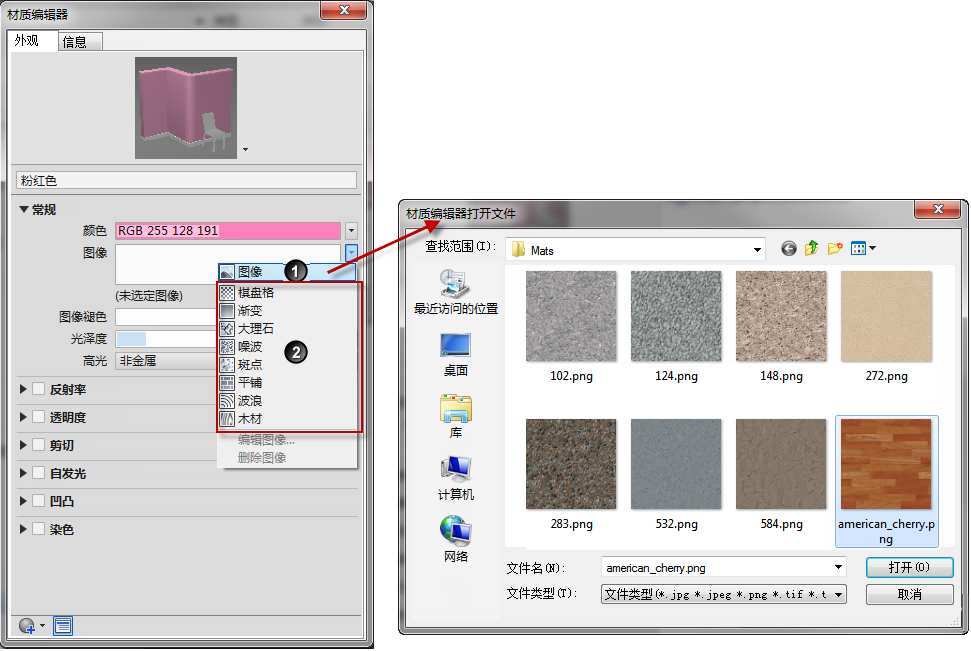

将纹理指定给材质
您可以将纹理指定给材质的颜色。
每个纹理类型都具有一组特有的控件或通道,能够用于调整诸如反射率、透明度和自发光等特性。在这些通道中,您可以指定、隐藏或删除纹理。将纹理指定给材质颜色后,纹理颜色将替换材质的漫射颜色。
应用纹理后,您可以通过调整材质贴图重新将它与面或形状对齐。仅建议高级用户使用此功能。
有两种类型的纹理;图像和程序。
图像纹理
图像纹理使用图像来表示纹理。例如,可以使用木材、混凝土砾岩、金属、地毯或篮筐的图像。
您可以通过编辑纹理比例和其他特性来自定义图像,以将其用于模型。该产品提供了一个图像库,您可以将其中的图像用作纹理。您也可以使用以下文件类型添加纹理:

程序纹理
程序纹理是由数学算法生成的,用于表示重复纹理(例如,砖块或木材)。您可以调整纹理特性以获得想要的效果。例如,您可以调整砖块材质的砖块大小和砂浆间距,也可以更改木材材质中木纹的间距。
程序纹理的设置类型各有不同。您可以嵌套程序纹理,以增加材质的深度和复杂性。
