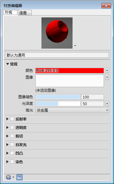

材质编辑器
使用“材质编辑器”可以编辑“材质”选项卡中选定的材质。
若要打开“材质编辑器”,请双击“文档材质”面板中的一个材质样例。
材质编辑器的配置会更改,具体取决于选定材质的类型。
“外观”选项卡
包含用于编辑材质特性的控件。
材质预览和下拉选项
预览选定的材质,并提供用于更改缩略图预览的形状和渲染质量的选项。
名称
指定材质的名称。
材质浏览器
显示或隐藏“Autodesk 渲染”窗口。
创建材质
创建或复制材质。
“信息”选项卡
包含用于编辑和查看材质信息的所有控件。
信息
指定有关材质的常规说明。
关于
显示材质的类型、版本和位置。
纹理路径
显示与材质属性关联的纹理文件的文件路径。
