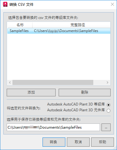

  1. 在“文件”菜单上,单击“转换”“CSV 文件”。
  2. 在“转换 CSV 文件”对话框中,单击“添加”。
  3. 在“浏览文件夹”对话框中,定位到要转换的 CSV 文件所在的文件夹。单击“确定”。
  4. 在“转换 CSV 文件”对话框中,请执行以下操作。
    • 单击“将选定的文件转换为”旁边的“AutoCAD Plant 3D toolset 等级库”或“AutoCAD Plant 3D toolset 元件库”,具体取决于 CSV 文件中包含的数据。
    • 在“选择用于保存已转换等级库和元件库的文件夹”下,单击 [...] 按钮,然后浏览到要保存已转换文件的文件夹。单击“确定”。
    • 单击“转换”。出现一个对话框,显示转换进度。
