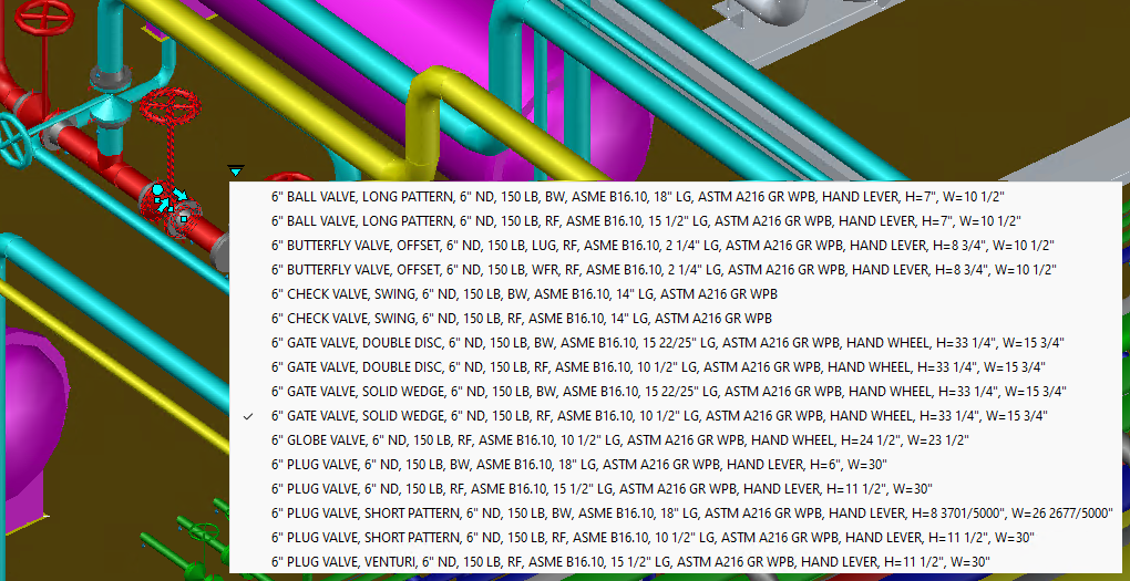

可以使用替换夹点替换三维模型中的兼容零件。
兼容的零件具有相同的尺寸和类型。例如,可以用球阀替换闸式阀。

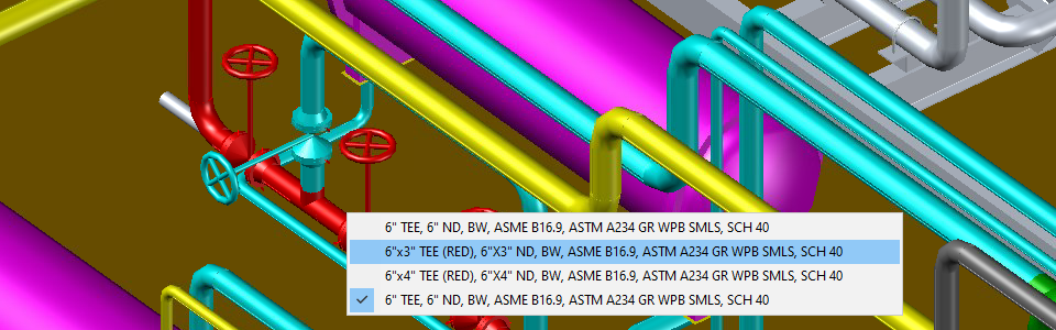

扩展的替换选项

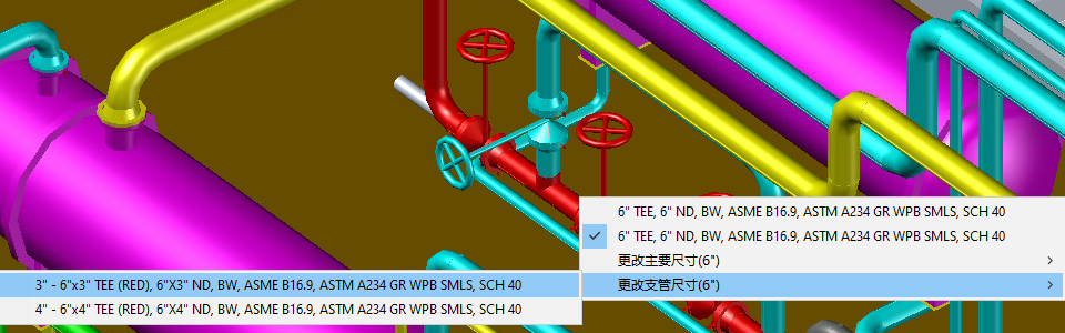

对于变径配件等配件,您可能需要分别更改主尺寸和变径尺寸,或将两端口配件更换为三端口配件。扩展的替换菜单选项简化了在三维模型中替换变径配件的过程。
PLANTEXTENDEDSUBSTITUTION 系统变量可控制这些选项的显示方式。当 PLANTEXTENDEDSUBSTITUTION 处于启用状态时,所有可用的替换选项都将分组到不同的类别中,从而更容易找到正确的零部件。
当 PLANTEXTENDEDSUBSTITUTION 处于禁用状态时,所有可用的替换选项都显示在单个列表中。
